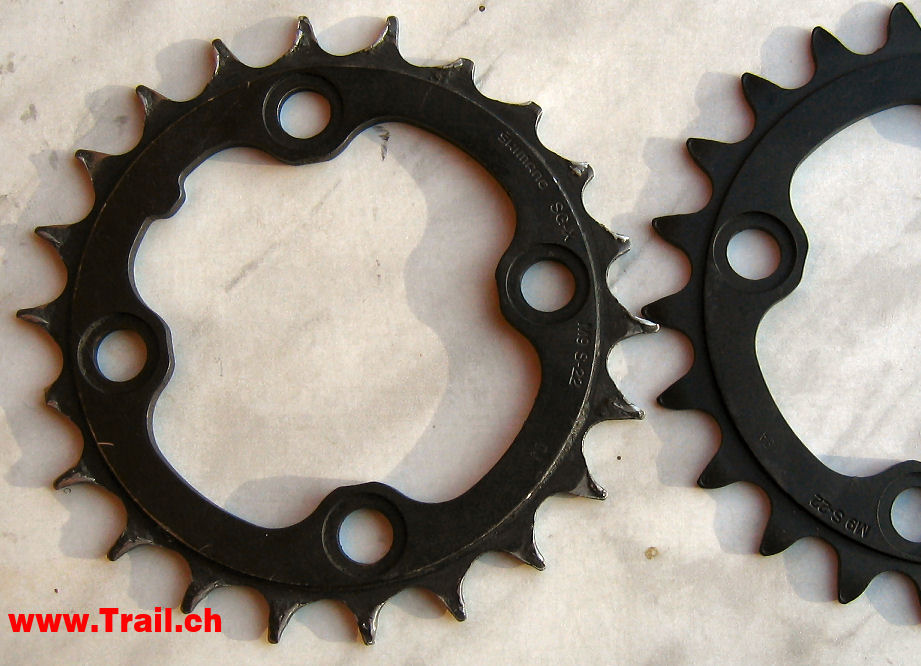

Links auf dem Foto sieht man gut wie stark das vordere kleine Kettenblatt verschlissen ist. Einzelne Zähne sind extrem abgenützt und vereinzelt schon weggebrochen. Rechts im Vergleich das neue Kettenblatt. Kein Wunder also, das die Kette den Geist aufgegeben hat.

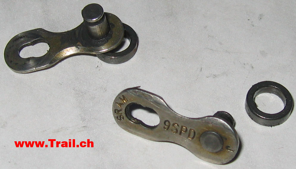

Das geniale S-Ram Kettenglied
