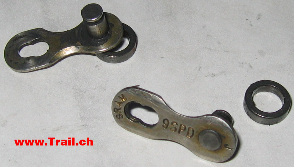

Zum Glück hatte ich einen Kettennieter und das geniale S-RAM Kettenersatzglied dabei. So konnte ich innerhalb nützlicher Zeit die Kette wieder zusammenflicken.

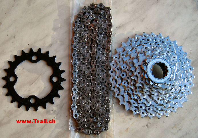

Die ganzen Kettenverschleissteile hatte ich schon länger im Keller liegen. Gewechselt habe ich heute die Kette mit dem ganzem hinteren Ritzelpakett und dazu vorne das kleinste Kettenblatt. Alle Teile sind in der Ausführung XT.

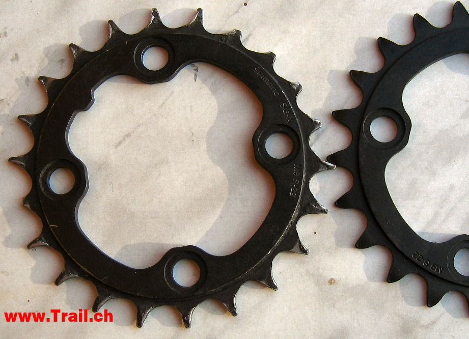

Links auf dem Foto sieht man gut wie stark das vordere kleine Kettenblatt verschlissen ist. Einzelne Zähne sind extrem abgenützt und vereinzelt schon weggebrochen. Rechts im Vergleich das neue Kettenblatt. Kein Wunder also, das die Kette den Geist aufgegeben hat.

Das geniale S-Ram Kettenglied

Antriebs-Verschleiss Set
Kette, kleines Kettenblatt vorne, Ritzelpacket hinten

Letzten Donnerstag ist mir das gleich mit der Deore Kette passiert. Hatte zum Glück auch den Kettennieter dabei. Das SRAM Kettenschloss lag in der Werkstatt, da hab ich halt einfach das defekte Glied entfernt und zu meiner grossen Überraschung ist das Schaltverhalten nun deutlich besserSmile
