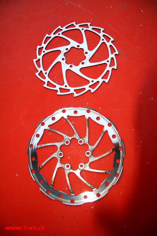

Und hier noch zwei Bilder meiner neuen Alligator Brems Disk
Oben die neue Alligator Bremsdisk 160mm
Unten die ogriginale alte Magura Luise Fr Disk (sieht ziemlich mitgenommen aus!)

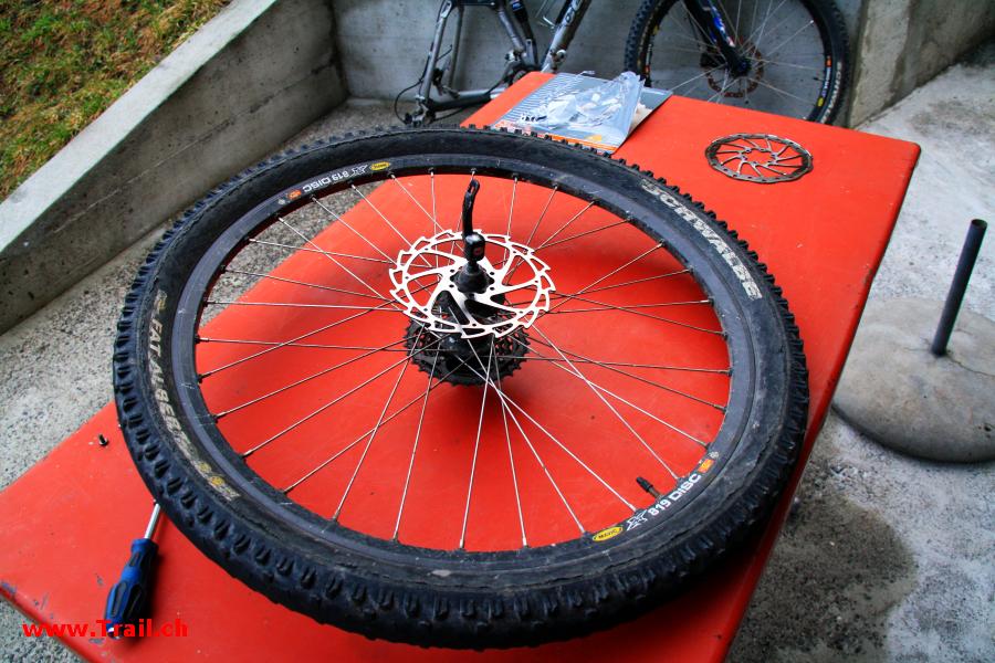

So Sieht die Scheibe fertig eingebaut am Hinterrad aus
