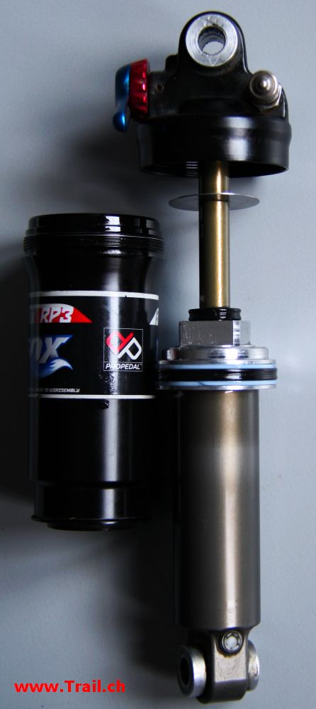

Hier der Fox Dämpfer auseinander gebaut.
Fox Dämpfer nach Reinigung.

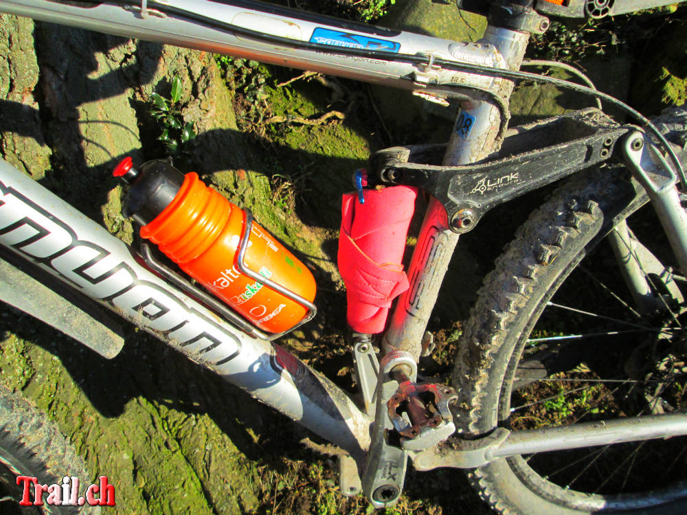

Diesen Winter probiere ich beim Fox Float RP3 Dämpfer mal eine neue Strategie.
Wintermäntelchen am Fox Dämpfer an meinem Winter-Bike...
[Bild: dampfer-fox-float-rp3_23-01-2013_img_0906.jpg]
Wintermäntelchen - Der Hinterbau Dämpfer an meinem Winterbike gut eingepackt!
Meine neue Taktik - Ich packe den Dämpfer in Neopren ein.
Das Neopren Teil ist bei mir sowieso nutzlos in der Ecke gelegen und mit dem Klettverschluss ohne Aufwand schnell montiert. Das "Neopren Mäntelchen" ist ein knalliger rosa Gesichtsschutz vom Skifahren. Gebraucht habe ich diesen Neopren nie.
Vielleicht übersteht der Dämpfer mit diesem Neopren-Mäntelchen den kalten harten Winter, ohne das der Dämpfer wieder Probleme macht und blockiert.
Mal Gucken - Die Zeit wird es zeigen... Bis jetzt geht es ganz gut.
Sieht zwar schräg aus - aber wenn's den Zweck erfüllt - Wieso nicht!
